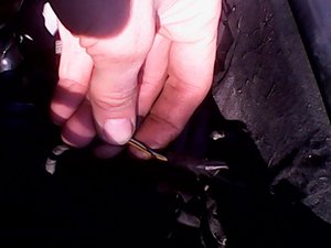

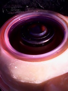

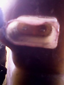

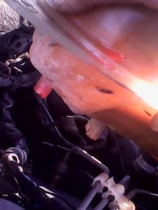

    [​IMG][​IMG] Вот еще одну проблему накопал ,хотел добавить антифриз ,открутил крышку ,заливаю - а там все сразу и полилось через отросточек ,который снизу бачка ,открутил три саморезика ,приподнял бачек ,а там еще и фишки нет ,зато недалеко парочка проводков обнаружилась ,так вот собственно и вопрос ,у всех так , или у меня дефектный бачек и вообще как антифриз добавляется

    Проводки идут на датчик уровня ОЖ,фишка должна быть у всех!

    в этом отросточке должен стоять датчик уровня антифриза, вероятно провода это и есть для датчика.

    Я наверное не точно выразился ,у меня внизу бачка есть место под фишку ,а вместо нее два проводка и ещё отросток- штуцерок ,через который и выливается антифриз ,который я заливал в горловину бачка ,а вообще как его заливать ,может как то мудрено

    Касаемо как заливать? заливать так же как и в любые другие расширительные бачки,но.....если антифриз попадет в щель с резьбой(на бачке) то он вытекает вниз через отверстия(внизу этой щели) и создается впечатление что где то снизу бачка течь,ты случаем в енту щель не лил антифриз?

    Так как раз в нее и лил ,а оно напрямую через отросточек-штуцерок вниз под машину.А надо может в черный клапан заливать?

    Похоже при откручивании пробки, клапан остался в горловине бачка. А должен сниматься с крышкой. Выковыривай его и доливай антифриз в центр горловины. Крышку надо менять.

    Ну вот ,наконец-то я понял в чем дело ,блин все не получается фотки загружать ,меньше мозги бы компосировал парням ,всем респект ,пойду выковыривать клапан.

    Датчик температуры выходит встроинный в бачек ,тогда попробую пока без фишки законтачить

    можно и без фишки, купить в любом автомагазине две мамки, их можно даже не изолировать, этот датчик показывает уровень фриза в бачке, удобная вещь.
