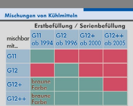

    Нефига, не все из этих смешивать можно. таблица (красный - нельзя, зеленый - можно)

    Ваше заявление, основанное на картинке непонятного происхождения, противоречит моим познаниям в химмотологии ГСМ и практике. Дабы не заниматься беспредметным спором, вынужден обратиться к ELSA.
    AUDI с 2002г/ руководство по ремонту/ двигатель/ система охлаждения/ снятие и установка элементов СО/слив и залив охлаждающей жидкости
    Инструкция
    t Концентрат »G12+« разрешается смешивать с концентратами »G11« и »G12«.
    Писалось это, когда G12++ ещё не было, так что по последнему поверьте на слово - и его можно мешать.
