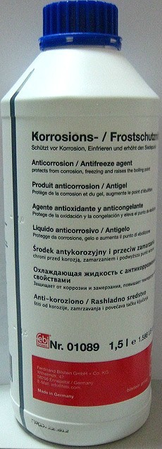

    я про оригинал ((( стал G12+ и G13[​IMG]

    пользовал такой. Есть в виде концетрата и готовой жидкости. Потёки хорошо видны (светло-зелёный след при высыхании).

    2части воды на 1 часть концентрата
    это для умереной зимы

    1:1-35с

    Мда люди,не ужели никто не знает что концентрат замерзает если я не ошибаюсь при минус 12-15,по крайней мере hi gear я думаю и остальные так же,в результате смешивания с дистиллированной водой градус понижается, у каждого нормального антифриза-концентрата с тыльной стороны есть таблица смешивания,а если вы покупаете антифриз и написано -50 это не концентрат это обычный антифриз для суровых условий,феби к примеру хоть и рекомендуется заводом изготовителем но на деле не столь практичен поскольку смешивания его с другими антифризами категорически запрещено,если только воду доливать если патрубок к примеру пробьет,я бы на вашем месте лучше залил просто хороший антифриз,это потому что дистиллированная вода часто плохого качества и с осадком,соответственно резко падает качество антифриза при смешивании

    когда выбирал, остановился на febi и продавец сказал что это готовый антифриз, а оказалось концентрат.

    Продавцы бывают разные,на вашем месте я бы вернул обратно,представляете если бы вы его залили и этот концентрат не разбавленный замерз у вас при минус 12 что было бы. Вообще Febi конечно отличный концентрат но дистиллировку подбирайте тщательно и найдите в интернете таблицу смешивания именно на эту марку концентрата
