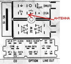

    Вот и я столкнулся с проблемой плохого приема антенны. :( Сменил родную магнитолу Дельта на Накамичи in-dv7 :up: Сразу скажу, что антенна у меня штатная стоит на крыше (Авант).
    Вроде подключил все правильно и питание на антенну подал, но радио ловит плохо. :cry2: С родной магнитолой все работало ОТЛИЧНО. Никаких помех (даже за городом и на подземных стоянках) НИКОГДА практически НЕ было. Допустим волна Авторадио на Дельте никогла не была с помехами нигде. А с новой магнитолой шипит.
    http://www.erta.ru/base/audi/delta.shtml Вот разъм Дельты. А во вложении схема подключения Накамичи. Подскажите, пожалуйста, какой провод с каким надо соединить, чтобы антенна ловила как и раньше (абсолютно без шипения и практически идеально :D ) :nod:
    Я соединил синий провод от накамичи с проводом, который на Дельте в верхнем разъеме +, который под солнышком :D (на схеме Дельты) Вроде так? (пишу по памяти, если что потом уточню) Правильно ли я подключил???? Прием стал плохой, что то ловит лучше что-то хуже. При езде появляется шипение на некоторых волнах (практически на всех), что повторюсь НИКОГДА не случалось с штатной магнитолой.
    В общем выручайте как правильно подключить?? А то начало раздражать уже :hot:

    И тебя так же! :beer:
    Вроде правильно, синий надо было.
    вот тут еще есть распиновка
    Хотя там так же как на картинке, вроде... :shock:

  16. zico82
    zico82 Завсегдатай
    17 янв 2006
    933
    Audi A6 96г. 2,6 МКПП Avant
    Ответ: Антенна
    Именно туда (как показано стрелкой на схеме) я и подключил синий провод от магнитолы :nod: :nod:
    А прием :blyy: :blyy: Что же делать, чтобы прием был такой же как и с родной магнитолой :shock: (менять родную антенну на что-то другое нет абсолютно никакого желания :nod: )
