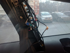

    Подскажите где подключается антенна webasto? Надо подкинуть заведомо исправную антенну, но разбирать потолок и идти по проводу желания нет, Q7 4L V12 2011 год

    Q7 3.0 TDI 15
    правая задняя стойка
    блок управления брелоком вебасты установлен справой стороны в багажнике, от него идет коаксиальный провод на стойку
    Если блок управления брелоком вебасты доустановлен, то обычно его ставят над пидальным узлом, и антену обычно там же сворачивают ввиде провода
