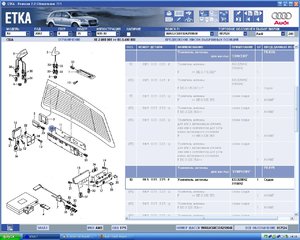

    Блин разобрал у меня 10 деталек отвалилось! Может кто может помочь припаять их обратно?
    А то как то дороговато усилитель покупать раз более дешовый не подходит.
    PS И ещё надыбал на exist есть такой номер 8E5035225Q в описании написано - усилитель антенный цена 1793 руб.
    Может он подойдёт? А судя по Этке мне нужен 8E5035225P он тоже дорогой.

    Ну почему мы ЕТКА не смотрим внимательно?
    8E5 035 225 P идет под CONCERT, а 8E5 035 225 S идет и под CONCERT и под SYMPHONY....., а 8E5035225Q для CHORUS.

    В том то и дело внимательно смотрю! То что выделено как раз по моему вину как видно.

    Дык, откель нам ваш вин известен? Всё зависит от PR кода...... или PR-8YN как у твоего америкоса, или PR-8UM как у нормальной европейки.....:D
    Усилитель антенны
    для маг-лы: 'SYMPHONY'
    PR-8UM
    10 8E5 035 225 S Усилитель антенны 433,92MHZ 315MHZ
    1 Cедан
    А по большому счету это один и тот же усилитель.......:nod:
