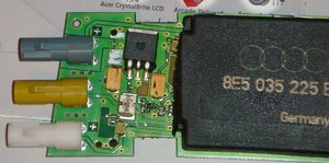

    На моей машине (американка) временами радио начинало мерзко шипеть и почти терять сигнал. Внимательно прочитал все посты и решил что у меня тоже сдыхает усилитель. К тому же еще и диагностика сказала:
    Address 56 -------------------------------------------------------
    Controller: 8E0 035 195 F
    Component: symphony II NP2 0051
    Coding: 01001
    Shop #: WSC 09416
    2 Faults Found:
    00858 - Connection: Radio ZF Output to Antenna Amplifier
    44-00 - Short Circuit
    00878 - Connection to Speaker Front Left
    36-10 - Open Circuit - Intermittent
    Посмотрел на усилок, обнаружил трещину. Извлек его из машины и отковырял резинку. Окисленных контактов не обнаружилось, однако вспомнив про чудесное надавливание в место разлома резинки пришла мысль о плохом контакте с собственно антенной на стекле.
    Вооружившись банкой со спиртом пошел протирать контакты на стекле, они действительно были немного грязноваты, для пущей надежности отогнул почти до вертикального состояния контакты на плате усилителя. Поставил усилитель, и радио ожило! Второй день катаюсь и уже забываю про мерзкое шипение и потерю сигнала. На неделе возьму проводок и проверю на ошибки.
    К сожалению кусок резинки я безвозвратно испортил и теперь усилитель плотно прижат к стеклу только в 4 точках вместо 6. Но и так качество его работы меня устраивает.
    Мои рекомендации - перед тем как ставить диагноз умирающему усилителю попробуйте почистить контакты на стекле и отогнуть конт. площадки на плате.

    Это делается в первую очередь, но ошибка по усилителю уже у многих выявила неисправность именно усилителя...... Тебе повезло, так как чистка контактов помогает далеко не всем.......

    Фотка моего девайса после вскрытия.
