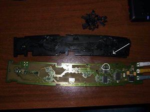

    Здорова, братцы! Имею проблему с плохо работающим приемником. Снял усилок - все покрытие на нем порепанное. Покрытие аккуратно ободрал и осмотрел плату. Ни трещин, ни оторванных деталей не обнаружил, за исключением того места, что обозначил кружочком на фото. На этой детальке у меня сверху крепилась фигня, похожая на колечко, внутри которого находится, видимо, индукционная катушка с 4 выводами (на фото уважаемого AlexusTSB этой катушечки я тоже не углядел). Так вот, пропаял все крупные контакты, а катушку припаять естественно не смог (ну ни Левша я). В итоге результата 0. Да, проверил напругу на штекерах - только на одном около 11В. Что посоветуете кроме проволочки вместо антенны?

    Уважаемый AlexusTSB, поковыряй покрытие по стрелке на фото, вероятно и ты найдешь у себя эту катушку. А раз у тебя на плате ее нет, а радио стало хорошо фунциклировать, то дело не в ней, а в чем? Что у меня не так?

    И попал ты в результате на усилитель.............:) Кстати, напруга д/б на двух разъемах на усе.....

    Не совсем уверен, т.к. были случаи, когда прием становился уверенным, при попытке снять - поставить усилок на место (как у Захара и у тебя). Только место, на которое надо жать не могу достоверно определить - то получается в одном месте, то в другом, и то не всегда...

    Ее я оторвал в том числе. Потом в этой резинке искал ножки, выкапывал детальки и впаивал на место. И катушку тоже впаял.
    Для пайки лучше использовать паяльник с тонким жалом, у меня был с диаметром пол-миллиметра. Думаю, такой паяльник можно купить в чип и дипе или подъехать на горбушку или в митино к людям, которые паяют телефоны и все такое и за 500 рублей попросить их припаять все детальки правильно.
    Выложи фотки своего усилка и своей резинки - посмотрим, что там осталось допаять.

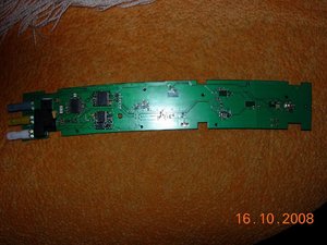

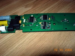

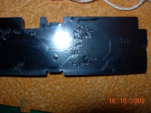

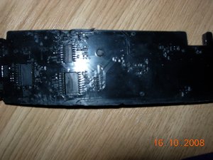

    Сегодня пробовал следующее:
    1). Вместо антенного провода - проволока. Прием во всех диапазонах сильный и уверенный, даже в "ямах" (где прием очень слабый).
    2). Еще раз проверил напругу на штекерах к усилку: - на белом - 11,3 В, на сером и желтом - 0.
    3). Вытащил магнитолу (ясно, что вытащил, иначе проволоку вместо штекера в нее не запихнешь), на выходе (или входе) антенного провода напруга 11,3 В. В проеме нашел коаксиалку с штекером желтого цвета, ни к чему не подключенную. На магнитоле свободных разъемов нет - куда этот штекер запихнуть? (Прошу не пошлить, про Ж*** знаю). Пока не прозвонил, может это второе питание усилка?
    4). При полном отключении усилка (снятии всех штекров) сигнал ослабевает, но не на всех диапазонах. Естественно все это я производил на стоящей машине. Может в движении эффект ухудшения приема усилился-бы.
    Выкладываю фотки усилка и покрытия. Вроде все на месте, кроме катушки. обнаружил подозрительную дорожку - вроде как передавленная. Зачищу и залужу, мож поможет, хотя похоже, что поврежден только лак, хотя х.з.

    Вот фотки.

    К сожалению, в таком качестве не увидел ничего, что бы могло быть механическим повреждением. Единственный совет - приклеить эту катушку допустим скотчем или жевачкой к плате, что бы она касалась контактами своих посадочных мест и проверить усилок на машине, если заработает - искать человека с лупой, зранием , четырьмя руками и паяльником, что бы припаять ее на место.
