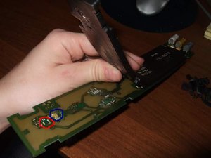

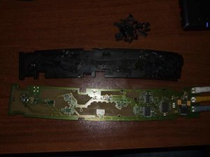

    Починил усилок.
    На фотке показано красным место, откуда из-за перепадов температуры оторвала пластикаворезиновая заливка маленькую желтую штучку, типа той, которая обведена синим. Потому и не работала.
    Под пивко в пятницу вечером за пару часиков я все ободрал и потом припаял на место.
    ЗЫ Если хотите, можете мне дать свой усилок, может че и получится сделать. Хотя гарантии нет.

    Есть мнение, что новый постигнет та же участь, заморозки у нас бывают те еще. А на солнышке постоит - стеклышко под черной заливкой нагреется, вот и перепад температуры. Недаром, проблема есть у каждого второго :(

    Ну и насчет температурного перепада - поглядывай иногда, не начала ли отходить резиновая херня от самой платы, или покрываться трещинами. А то может опять оборвать какой-нить крепеж и пипец - дуй за новым усем за 200$ :)

    Скорее всего твоя картона поджимает как раз такую-же оторванную детальку, как и у меня.
    Сними еще раз и посмотри, со стороны, которая дальше от разьемов, не начала ли резинка отходить от основания платы? Если начала - скоре всего там и обрыв. Если прижать в том месте, примерно там, где я отметил красным на фотке. то все будет работать, если отпустить или отогнуть - отломается.
    Я на самом деле зря отдирал всю резинку, можно было просто отогнуть эту сторону, вытащить из резинки детальку (запомнив, какой стороной она стояла) и обычным паяльником ее припаять обратно, а потом приложить резинку на место, примотать скотчем или посадить на клей и юзать усь дальше. Но это я уже говорю после экспериментов на одном из усилков :)

    кстати говоря, нагрей перед этим резинку феном - она станет мягче и легче отогнется, не отрываясь дальше и не отрывая лишние детали.
