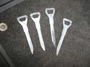

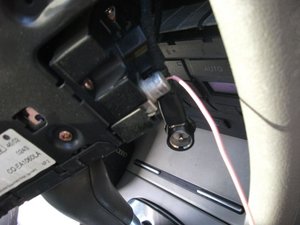

    Сегодня пробовал подключать проводок приём сразу чёткий растянул провода по пол метра под торпедой ну думаю так и оставлю, но не тут то было!!! как только вставляю магнитолу внутрь сигнал сразу теряется пробовал подносить провода к магнитоле и сигнал пропадает как будто что-то глушит!!а когда включаю ксенон то вообще тухло!!Пошёл купил активную антену штекер родной антены обрезал и соединил с проводом активной антены, а + не знаю где взять чтобы при выключении магнитолы он выключался!!???
    Может скажите???
    Ключики сделал из ключей от сонки магнитолы

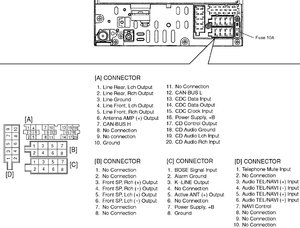

    подключил я антенну простую активную купил в магазе за 200 руб и переходник(для подключения штекера антенны к магнитоле) за 50 руб снял магнитолу и отдал электрику он убрал +12 с антенного гнезда магнитолы 300рэ ему
    +12 для активной антенны взял с колодки А 6-провод(фото) просто оголил его прикрутил провод от антенны
    -(минус) прикрутил на болт от козырька
    И собрал всё в кучу радио ловит на ура помех нету даже с ксеноном
    итого за всё 550рэ
    если колхозно то можно это всё прилепить на заднее стекло!!

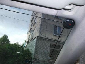

    Добрый день, ребята,
    подскажите, купил авто (в подписи) на боковом заднем стекле в сарае налеплена примерно такая антенна [​IMG]. Все работает хорошо, в плане радио, но когда включаешь обогрев стекол задних, а боковые в сарае тоже греются, то идут помехи по радио. Ваг комом висит такая ошибка:
    00858 - Соединение между выходом ZF магнитолы и усилителем антенны
    29-10 - короткое замыкание на массу - Непостоянно
    Это как-то связано? Просто интересно.

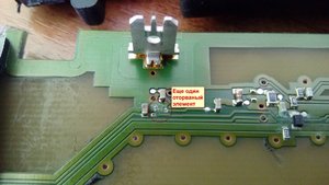

    Если у кого на руках есть усилитель 8E5 035 225 S, уточните, пожалуйста, маркировку 3-ех выводного элемента, помеченного на фото красным.

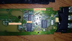

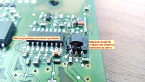

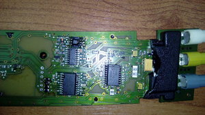

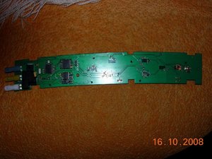

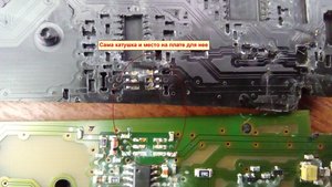

    Вчера восстановил работоспособность усилка. Грел термовоздушной паяльной станцией (в ремонте телефонов используются такие) при 150 градусах потихоньку, отрывал сверху эту черную заливку. Вместе с ней отошло несколько элементов. Канцелярским ножом все их извлек оттуда, соблюдая прежнее положение (до отрыва с платы) запаял, ИПС-ом почистил всю плату от окислов (коих было полно). Подключаю усилок на место - и свершилось чудо: радио заиграло прямо в гараже с толстенными стенами и крышей! Осталось теперь только на место вернуть эту черную нахлобучку-заливку. Но она действительно, очень хорошо плавится и потом застывает, так что должно все без проблем вернуться на свои места. И даже те "заклепки", которыми она крепится к плате, я уже пробовал восстанавливать, все нормально: со стороны платы тыкаю тонким жалом паяльника при 200 градусах в эти "заклепки", они плавятся, соединяются с основной массой "заливки" и после застывания все держится как ранее было. Так что, действительно, ремонтабельные они! С одной ножки катушки при извлечении из "заливки" оторвался проводок, пришлось припаивать к нему "сопельку" до ножки, все получилось. На самой катушке никакой маркировки не было. На "заливке-резинке" до демонтажа были трещины, во время демонтажа она еще лопнула в одном месте (может и там была трещина, да я не заметил). Потом после установки на плату эти трещины так же как и "заклепки" заплавлю. Хорошо, что материал такой интересный: нагрелся - течет, остыл - затвердел и стал как мягкая пластмасса. Привожу фотки только одной части платы, но ситуация с окислами и отрывами по всей поверхности платы была. Последнее фото - восстановленный усилок.
