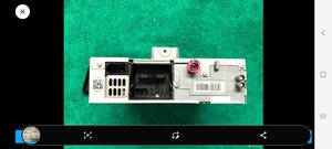

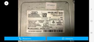

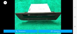

    Я все таки так и не понял, если я все таки закажу android, у меня могут возникнуть проблемы с его установкой,из за отсутствия в наличии данных выходов,или они все таки не имеют значения,и эти все выходы есть в родной голове rmc и можно просто дозаказать ami и все встанет как и у вас??? Вот такая голова и выходы,или реально без смены головы rmc android не встанет?

    159, посмотри линк, который я дал выше. Там есть линк на девайс, в котором описано требования разработчика Андроид-девайса к его установке. Если у тебя чего-то не будет, то будут нюансы в установке, конечно.
    Я советую тебе написать напрямую чуваку из Китая, скинуть фотки того, что у тебя есть и чего нету и он тебе даст точный ответ - станет его девайсик на твою машину, или нет.
    Возможно, стоит попробовать спросить у 2-3 продавцов таких девайсов с хорошим рейтингом и отзывами. Так как при возникновении нюансов, получать ответы будете у них. Удачи!

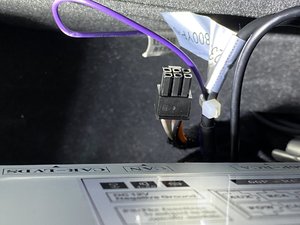

    китаец не смог помочь! у меня когда я подключил все панель средняя вообще не работала — он сказал там есть разъем который подключается к андроид блочку в разъем CAN — там идет в этом разъеме 4 провода! он сказал обрезать 2 и скрутить между собой! серый и серо-ченрный! я так и сделал — центральная консоль заработала и регулировка звука но вот в самом андроиде шайба и кнопки не хотят работать! не знаю за что они отвечают! знаю только что оранжевый — это AUX! остальные ХЗ
