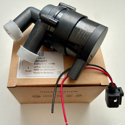

    Вышла из строя помпа Webasto. Артикул 4F0261807. Нашел на Авито помпу для Webasto для Audi. Поставили её - система выдает ошибку. Б/У оригинал сейчас нет. Может кто подскажет решение или где взять подходящий аналог?

    А сам насос,вернее мотор не похож на циркуляционный что стоит под клапанами печки.Просто я не знаю как выглядит насос Вебасты,но вдруг так же?

    Кривовато написал. Извиняюсь. Торопился и не перечитал. По ЭБУ Webasto тоже была ошибка. Плату перепаяли. С ней все ок. Помпу на Авито покупал новую, которая якобы «аналог».
    Искал б/у с артикулом 4F0261807. Не нашел

    Делал мастер. Ошибки стирал.
    Родная помпа не работает от внешнего источника. А та, что новая с Авито, работает. Сказал, что плата помпы несовместима с ЭБУ

    Тоже попадалось это объявление. Артикул правильный указал: http://www.elcats.ru/audi/Parts.aspx?Mdl=9125f6fb-d1ae-42ec-b321-484771237dc4&SubId=CB600676

    В помпе нет платы, там только электромотор. Плата может быть только, если разъём 3-х пиновый.

    2-х пиновый

    Я точно не скажу, но если сопротивление на пинах помпы 6 Ом, то ток потребления 2 ампера, 12 Ом, один ампер.
    Если новая укладывается в эти параметры, то нужно ремонтировать эбу вебасты.
