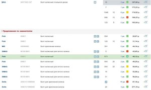

    есть опыт - какие болты поставить на алюмин. ориг. диски (r16)??
    у аналогов разница с оригиналом существенная в цене...

    febi и swag подойдут точно

    +100 за феби

    ок спасибо, их и заказал...
    p.s. а ни у кого нет опыта "подбора" секреток (потерял свою... 1й вопрос - выкрутить болты (ну думаю проблем нет), 2-й - чо выкидывать нифик болты теперь??
