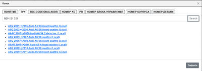

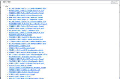

    Приветствую , кто знает , крышка расширительного бачка от а6с6 подходит на с5 ? Там различие в артикуле 8Е0121321 и 3B0121321 . Просто нахожусь в Крыму а здесь в наличии только такая есть .

    На С5 2004 года крышка с номером 8E0 121 321.
    Точнее, с 2002 (рестайл).
    И на С6 она же.
    3B0121321 на другие модели
    Что с родной?
    Если не сбрасывает, то не затягивай до конца.
