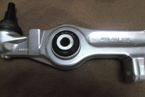

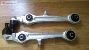

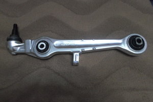

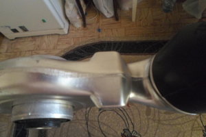

    Я тут оригинальный заказал рычаг так он в целлофане пришел, сторонник оригинала и обычно все приходит в оригинальных коробках, а тут просто в целлофане я в шоке.
    К стати нету трех зазубрен на новом рычаге
    а на старом есть
    походу даже на оригинале на еб..ют

    Старый более похож на оригинал.

    Ох и ты по моему на китай попал. На ориги на сколько помню ( и не только на нём) должен быть год выпуска (или боль ше не ставят?), на твоих новых нет как я понял!
    Я свой китай ставил и обматерился на китаёзов чёртовых. Палец был на 1мм тоньше и пришлось две шайбы подкладывать чтоб притянулся.

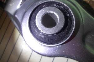

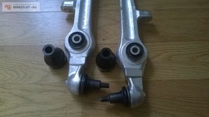

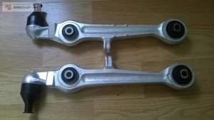

    Вот вроде оригинал как выглядят. Они не блестят как яйца у кота.

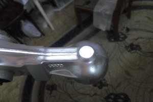

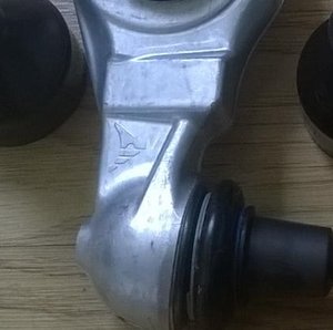

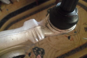

    Меня смущают три вещи, что за за лучи страна восходящего солнца)
    почему нету трех зазубрен
    и под шаровым отлив другой формы чем у старого, палец померил одинаковые со старым.

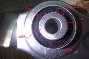

    Дата вроде есть изготовления как я понял это

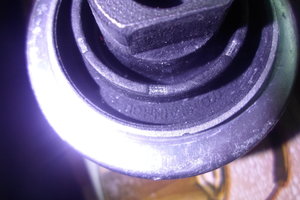

    А на сайлен блоках и пыльнике шарового есть инфа какая не будь?

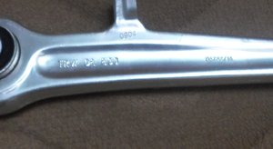

    С какой буквой на конце номера заказывал? В 2007 году С на К поменяли.

    Сайлент блоки вроде оригинальные есть кольца и wv

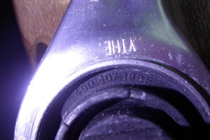

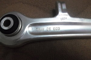

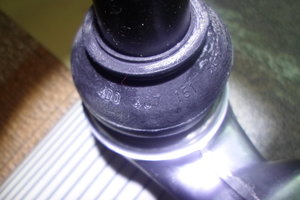

    Возможно в ехзисте первые идут 4В3 407 151 С их и решил заказать

    Просто цифры 0604 выглядят подозрительно криво.
    Еще вопрос, на пыльнике есть кольца или только номер?

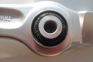

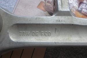

    Колец нету, на старом оригинальном рычаге тоже нету колец на есть буквы TRW
    на старом цифры почти какие же

    Вообщем хер поймёшь орига или нет у тебя. Эксплуатация покажет!
    Единственное смущает это восходящее солнышко, ни где такого нет везде l75197-3.jpg

    Темный участок 98. Получается сайлент блок 2002г?
