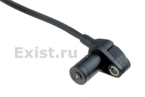

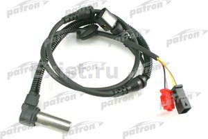

    Кстати, у VAG 4B0 927 803 C указан диаметр колеса 16". Значит ли это, что для колёс 18" он не подойдёт? В каталоге почему-то разная размерность колёс указана у них (см. рисунок) Безымянный.jpg
    По этому с буквой С не поместятся на 16 колёса.

    Судя по картинке, у них способ крепления в кулак разный. Один болтиком прикручивается, а второй за счёт втулки держится.

    Вытащить надо его и посмотреть)))

    Первый с болтиком для алюминиевого кулака, второй для чугунного, у меня второй стоит на 16дисках.

    Ну тогда афтору остается надеяться, что у него скорее всего второй вариант))

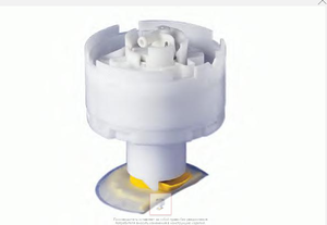

    Привет народ. Топливный насос какой ставить. А6 С5 2,8 кватро APR. Только не надо писать про оригинал за 27 кило рублей. Сгодня в магазине по параметрам нашли только stellox 1001007sx, но давление он дает 3,5 бар, а нужно около 4,5 бар. Думаю на динамеке будет заметно и сдохнет быстро- голимый китай

    Дак вот и хотелось бы бош или vdo, в нете про vdo ищу, нет нигде изображений. А с vag-ом такая хрень, что запчасти надо видеть прежде чем покупать, а то приедет не пойми что, а номер будет совпадать

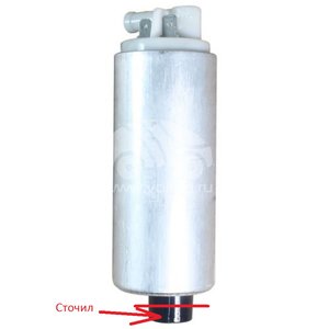

    Я себе поставил вот этот VDO E22041094Z . Перед установкой сточил примерно 5мм. на входной горловине. a123375462546df32541e310457f.jpg
    Проехал 700км. динамика отличная на разгон.

    А зачем стачивал? По номеру выдает уже все в сборе. Но давление все равно только 4 бар
  20. Amodeus177rus
    Amodeus177rus Живу я здесь
    11 окт 2017
    2.723
    Volvo XC 90. 3.2.
    Я сравнил с тем что стоял в оригинале и нашёл толь ко эту разницу. По давлению знал что меньше, но по отзывам в сети "давление хватает " выбрал его.
