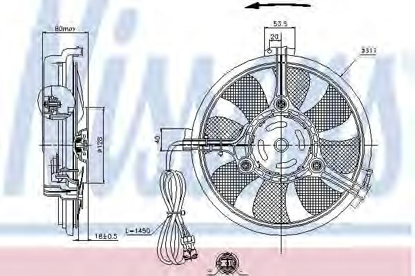

    Ребята помогите с покупкой вентилятора(2 маленький который на климат)предлагают NISSENS 85519 подойдет ли мне он?Ауди а6с5 2.4 2002
      58,9 КБ
      39
  13. Semen_V
    Semen_V Завсегдатай
    25 июл 2013
    687
    A6С5 Avant 2.4Q 03
    У меня рестаил стоит Nissens85547.
  14. Рафаель
    Рафаель Участник форума
    5 мар 2016
    232
    Украина
    А6С6 3.0 ТДИ
    что думаешь подойдет значит
  15. Semen_V
    Semen_V Завсегдатай
    25 июл 2013
    687
    A6С5 Avant 2.4Q 03
    Лучше номер на старом посмотри, ну или вин кинь сюда.
