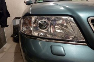

    вот тебе пример незаводских.... так фара выглядит на машине и такой ближний свет (снято в авто режиме смартфоном, освещения вполне для телефона хватило а в жизни очень .... очень радует...
    правда незаводское в том что родные старые и уставшие превратили в такое заменой стёкол/линз/ламп d2s

    охренеть! мечта блин!!! а можно поподробнее?

    стёкла новые - хелла оригинал. для дорестайла они отдельно попадали на рынок. рестайл вроде нет оригинала отдельно
    линзы новые производитель stanley . это линзы от стоковой Акуры МДХ вроде с американского рынка. диаметр не помню какой. они болт-он не становятся , мне их ставили в конторе что на этом специализируется.
    лампы новые филипс 85122+ стандарта d2s температура 4300к. это лампы которые на конвейере ставят. без всяких маркетинговых "фишеК" и отдающих синевой светом в 6-8к температурой и "экстра яркостью" и т.п. ерундой
    весь апгрейд пары фар с работой вышел до 300евро. определнно меньше чем стоят новые оригиналы и почему то думаю что лучше на выходе чем новый оригинал созданный в конце 90-х
    два года уже катаюсь и за потраченные деньги НИСКОЛЬКО не жалею.... ;)

    Спасибо,отчёт очень подробный!Буду думать.А точнее бабло копить.
