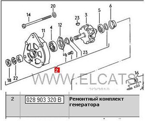

    #27 AndreyA100, 2 фев 2010
    X3 как,
    посмотри http://www.elcats.ru/audi/scheme.aspx?model=15000000&pid=646017E4&office=ru
    Хотя у них и ошибок много
    а ротор и у них 8.5т.р.
    так что похоже там гаечки-колечки
