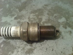

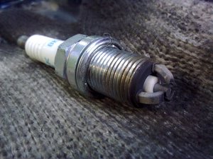

  17. Maximov
    Maximov Живу я здесь
    20 авг 2007
    1.410
    вот фотки свечей, пробег на них не более 5 тыс. свечи после езды по пустому мкаду в течении получаса . замер будет на неделе ...

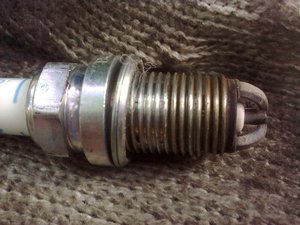

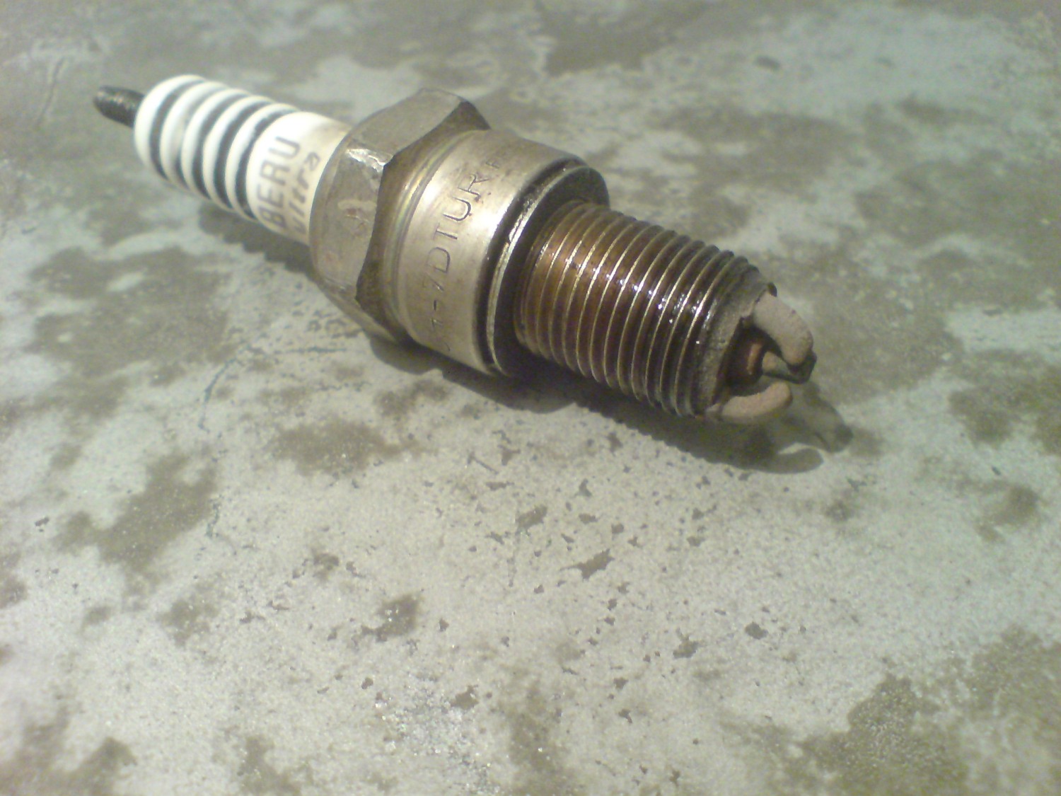

  18. Лёхан
    Лёхан I'm here for a long time
    10 янв 2007
    11.943
    Тунис
    A6
    #18 Лёхан, 24 май 2009
    Вот посмотри,на фотках свечи с мотора у которого были дубовые МСК.
    Двигатель не дымил но расход масла был 300 грамм на 1000.
    После замены МСК расход масла стал нулевым, тоесть сейчас мотор масло не расходует вообще.Фотки соответственно до замены, и хорошо видно масло на резьбовой части свечи.(с телефона щёлкнул,за качество звиняйте)
    Твои свечи на резбе (насколько видно) вроде как сухие.Вывод напрашивается сам собой, колпачками навряд ли отделаешся.(ИМХО):very_cool:

  19. Maximov
    20 авг 2007
    1.410
    в том то и дело ... свечи сухие . на резьбе видно какую то темную субстанцию :D похожую на ржавчинку какую то, стирается пальцем, на ощупь сухая .... знач все таки приплыли скоре всего .....
