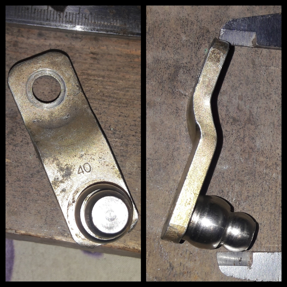

    В отчете Алексея есть фото пальцев
    И подпись
    Так вот у меня родные
    правый (короткий) - 56,6
    левый водительский (длинный) - 59, т.е. на 1,1 мм рычаг короче чем у Алексея, а это немного больший угол поворота.
    И ещё.
    У Алексея в отчете есть кривошип, который он модернизировал.
    Указан размер между центрами 40мм.
    У OSSCA, который я покупал и взял из него только пальцы, расстояние между центрами у кривошипа навскидку 42-43 мм.
