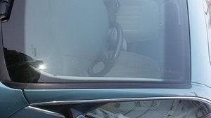

    у меня не так. дорестайл и поставил поводки рестайла. ничего более не делал и не регулировал. дворник не параллелен левой стойке. внизу 10см а вверху 5 :shock:. я и не обращал на это внимания. меня более качество работы волновало.... даже и не помню как было с родными. возможно и параллельно они стойке позиционировались. не могу утверждать.
    вот актуальные фото сегодняшние. видно что дворник паркуется сейчас не горизонтально. значит и параллельно стойке не стоит ожидать положения.

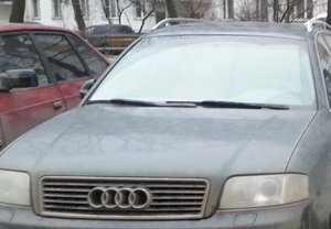

    помнил фото одно от Алексея. надеюсь что, не обидится он на меня за плагиат , если я его использую :shuffle:. нашёл в инете.
    рестайл грязный и фото не постановочное :wink:
    и область работы водительского дворника четко видна . у меня получается, что аналогично. т.е. поводки рестайла сделали для улучшения качества очистки пожертвовав геометрией области чистки...

    Давайте ка парни я внесу ясность.

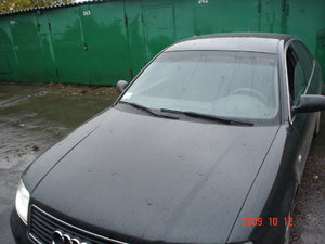

    Да Сань фотка моя и я конечно не против её использования :hi:,идём дальше,покажу эту фотографию целиком...
    Слева мой рестайл,справа приятельский дорестайл,обратите внимание что на рестайле щётка "лежит" в стартовой позиции чуть ниже чем на дорестайле,теперь о поводках,рестайловый и дорестайловый различаются не только внешним видом,но и позиционированием щётки относительно самого поводка,на рестайловом поводке положение щётки как бы более распрямлено относительно поводка,отсюда и все описанные вами "эффекты" и в нижнем(стартовом) положении,и в вертикальном положении(возле стойки).
    Орму поводков на рестайле изменили в угоду аэродинамики и чтобы встречный поток воздуха меньше воздействовал на них во время работы на высоких скоростях.
    Теперь касаемо трапеции дорестайл/рестайл...они одинаковы :nod:.

    #58 АндрейР, 15 ноя 2016
    Например? Как такое может быть:shock:(одна деталь с разными номерами)старые\новые номера-понимаю,но что-бы одна деталь с разными номерами не понимаю,причём на рестайле другой номер у V8,т.е. номеров трапеций три.Кстати на Твоём фото щётка очень далеко от стойки,вот фото моей машины,расстояние точно в два раза меньше.
