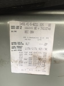

    Вечер добрый всем!
    Пришла пора замены рычагов и амортизаторов.
    Помогите пжлст с выбором передних амортизаторов. Подвеска 1 BR для плохих дорог. Ауди А4 B7 2.0 ALT 2006 год.
    Кроме оригинала VAG, что можно и лучше поставить, чтобы машина не стала ниже, как 1 BA?
    Спрашивал про Монро, Bilshtain, но почему-то сказали, они типо для подвески 1 ВА. Нужно ставить только VAG. Это так?
    А задние вроде амортизаторы по вину идут TRW.
    Не знаю что купить.
    Спасибо.
