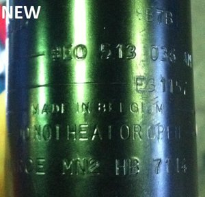

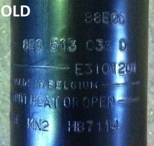

    Никто не ответил. Напишу небольшой отчет, может кому пригодится на будущее. На машине с подвеской 1BR стояли задние амортизаторы 8E0513036D (в каталогах он же 8E0513036S, он же 8E0513036AM - современный артикул). На амортизаторе есть маркировка MONROE MN2 HB7114 (см. приложенное фото). Но такого артикула MONROE интернет не знает, даже в каталоге MONROE такого кода нет. Пришлось заказать оригинал 8E0513036AM. Пришел с этим кодом и таким же арт. MONROE MN2 HB7114 (см. фото).
    Если кто знает, как правильно найти амортизатор Monroe под конкретную подвеску, просветите, пожалуйста!

    Вот номер Monroe для 1BR подвески сзади - E1285. Стоит примерно 2500 за штуку. Эти амортики идут в оригинале сзади.
