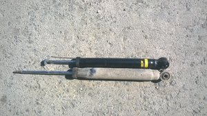

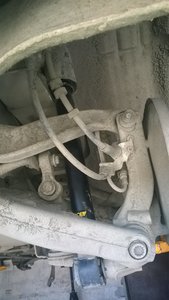

    отчет по замене задних амортизаторов
    MONROE код E7815 цена 1500р на 2 см короче оригинала но вытянутом состоянии все нормально. установил . результатом доволен.
    Отвечаю на вопросы форумчан
    У меня в оригинале стоит подвеска для плохих дорог
    Отличие от Европейской в том что пружины чуть Жёстче (за счет этого машина чуть выше)
    Амортизаторы чуть длиннее(увеличен ход раскачки ) и чуть толще (более выносливые)
    Замена амортизаторов на клиренс автомобиля не влияет. Клиренс не изменился.
    Амортизаторы отвечают за раскачку, гасят раскачивание.
    Вывод амортизаторы от европейской подвески ставить можно.
    Пыльники и отбойники я не менял они не изнашиваются
    MONROE оказались самыми дешёвыми амортизаторами в 7,3 раза дешевле амортизаторов для плохих дорог. Родные прошли 150 000 км. если MONROE пройдет даже 50 000 это будет очень хорошим показателем.
    Меняются амортизаторы очень просто 1 в незу один болт и 2 болта с верх и амортизатор у вас в руках.
    Цена работы по замене : сам возится не хотел, в простом сервисе СТО с меня взяли 500р за оба задних амортизатора
    Меняйте не бойтесь. А на сэкономленные деньги поужинайте с семьей в ресторане

    А зачем меняли? У вас старый амортиратор весь сухой!
  7. 301117
    301117 Участник форума
    4 дек 2014
    271
    Audi A6 2L 180ls
    #47 301117, 21 май 2017
    УЖЕ ВЫСОХ:engineer::rofl:
    У НАС В ГОРОДЕ ДОРОГ ВООБЩЕ НЕТУ зад кидало. за два года убило подвеску поменял сайленблоки на нижних передних рычагах, шаровую опору, стойки стабилизатора .
