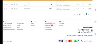

    Амортизаторы приходили от разных поставщиков.Прежде чем брать всегда можно посмотреть производителя,а ребята на выдаче с эмекса ещё и подтверждают мне страну вывоза из ГТД.Только после этого оплачиваю и забираю товар.
