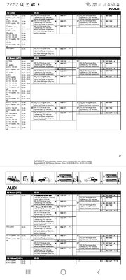

    Всем привет.Вообще задние у меня стоят 4F0513032J Что поставить вместо них?Кто подскажет?Путешествие по интернет магазинам совершенно нагрузило мозг,почему то выдаёт кучу ваговских номеров типа все взаимозаменяемы.Одни и те же коябы,саксы и боже подходят ко всем.:shock:

    Сакс только два вида
    Sachs
    312 640 и 312641 .Я себе ставил 312640 они именно на обычную подвеску,312641 это на спорт.Это я когда себе выбирал из каталога zf информацию вычитал.Это что касается задних.4F0513032J номер заднего амортизатора.

    Да это задний.Думаю что все зф будут из китая,покупал опоры лемф и саксы,вернул назад,все китай.Купил каябу.
