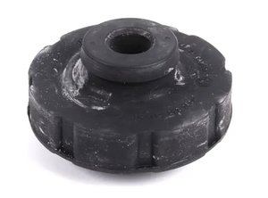

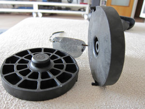

    Первое фото 8E0512149P, второе 8E0512145

    так 1BR и есть эти 2 позиции, они по отдельности не ставятся.
  14. S_M
    S_M Завсегдатай
    23 янв 2014
    944
    А6 С6 2005 BBJ Q , трамвай и велик
    на пластиковой штуке на 2 фото 2 крючочка, они держат ими 1 штуку на фото, она резиновая.

    Верно, только зачем ему ещё 8E0512149P покупать?.....она у него уже стоит.

    если без первой резиновой поставить только пластик, я думаю его быстро расколбасит железной пружиной в хлам. пружина ставится на резинку и как раз её центральная часть входит в пружину и не деёт ей смещаться.

    А зачем ставить без первой:confused:
  19. S_M
    S_M Завсегдатай
    23 янв 2014
    944
    всё ... был неправ ... каюсь... резинка должна быть уже. нужна только пластиковая штука. только она даст +20 мм
