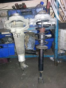

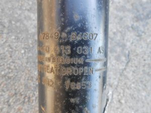

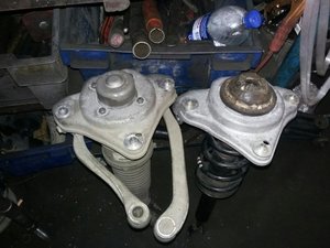

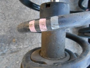

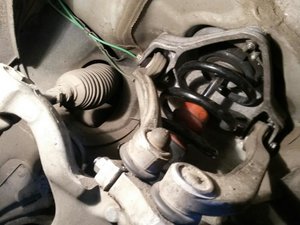

    Спасибо, но я что-то не пойму. Я так понял, выше идет речь о задней пружине, а мне надо также расшифровка по цветам передних пружин. Даю фото б.у. комплекта, с которым хочу "поиграть". Что значат метки (две розовые и одна серая) на данном амортизаторе 4F0413031AS?

    4F0413031AS - аморт для PR-1BA
    Метки (две розовые и одна серая) - PR-0JH, весовой класс передней оси 854-885 кг. Как то так.

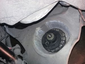

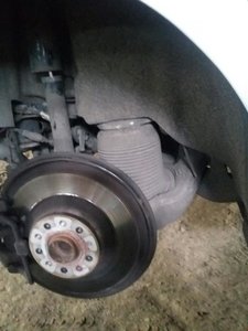

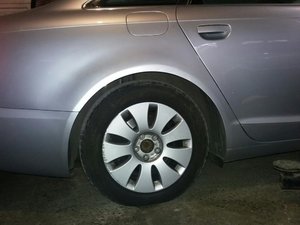

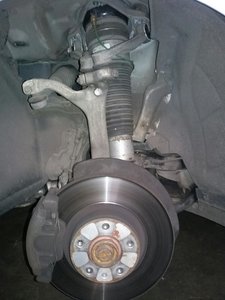

    Замена пневмоподвески на обычную(пружины) Audi А6 4F С6 2.0 tdi
    Дорогие коллеги,

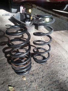

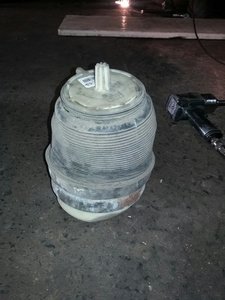

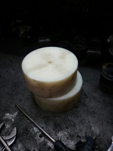

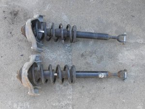

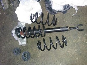

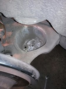

    Думаю, кому-то мой пост будет полезен на будущее. Так как я уезжаю на постоянку в Канаду и не могу никак продать свою шестерку по причине дороговизны в обслуживании ее пневмоподвески, я решил поставить машинку на пружины. Нахожусь на СТО уже вторые сутки. Заранее купил передние амортизаторы в сборе с опорным кронштейном в отличном состоянии в Польше, стали как родные. Когда дело дошло до задней части, начался секс. Пружины (KYB RH 6746) и все опоры под них куплены новые. Когда время пришло ставить пружины в задний основной нижний рычаг, у нас приключился инженерный ступор. На фото видно как передок держится молодцом, а задок-холодцом. Оказывается задние нижние рычаги на пневме отличаются от обычных глубиной посадки под пружину, разница в 5 см. Искать в Украине обычные рычаги- это нереально по времени. Мы попробовали поставить пружину повыше с VW Passat B5, но и она не спасла. На втором фото, машинка приподняла чуток свой зад ....и все.
    Это не есть хорошо. Инженерный ум не сдается и мы вырезаем прокладки высотой в 5 см и решаем заполнить "образовавшуюся" полость в нижнем рычаге. Пока ставят проставки, я уже скрутил компрессор и блок распределителя воздуха. Кому надо, продам по дешевке.
    Завтра отпишусь,что получилось.

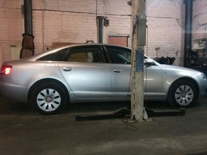

    Продолжаю свой пост. Вчера титаническими усилиями нам все-таки удалось поставить задние пружины KYB RH6746 и машинка теперь выглядит, как на последнем фото. Получилось все отлично. Далее мы перепрошили мозги на конфигурацию с обычной подвеской- ошибки все убрались.
    Честно сказать, я проездил на ней 2,5 года (конечно же не каждый день и неделю) или 20 000 км, но после пневмоподвески пересесть на обычную-это жесть. Машина стала вести себя более жестче, амортизаторы отбивают каждую ямку. По своей привычке, я на обычной скорости залетал в поворот и левым ухом поцеловал боковое стекло:) Крены страшные. По дороге домой меня реально укачало, без шуток. :bad::bad:
    Вывод один- следующую машинку покупаю только с пневмой. Нынешнюю шестерку я бы не переводил на обычную подвеску, если бы не продажа-потенциальные клиенты не хотят платить большие деньги за комфорт.
