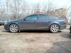

  16. zxzman
    zxzman Соучастник
    2 дек 2010
    1.794
    BMW 530Xi
    Сделай фото, пожалуйста, посмотреть как выглядит 1be. А то я думаю переходить или нет
