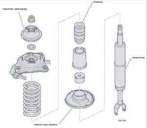

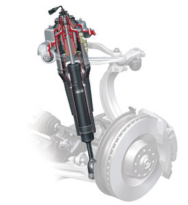

    Мужики, подскажите пожалуйста. У меня стоит пневмоподвеска, хочу переделать авто на обычную (не спортивную).Ауди А6 2007 года,2.0 TD.
    Недавно купил передние амортизаторы каяба 341822 и поехал ставить на СТО по принципу задних, которые я описывал ранее http://www.audi-club.ru/forum/showthread.php?p=7579218#post7579218
    но не тут то было. Оказывается передние амортизаторы "запакованы" вместе с воздушными баллонами как единое целое, и чтобы переделать переднюю подвеску, мне надо заказать кроме уже купленных амортизаторов KYB 341822 еще и пружину, нижнюю опору пружины, отбойник,пыльник... Вопрос:Кто-то уже делал подобное?!
    И еще, если не делали,то, у кого обычная подвеска, подскажите, пожалуйста, какие правильные каталожные номера деталей все тех же пружин, отбойника,пыльника и т.д. Экзист выдает несколько вариантов только пружин, запутаться можно.
    Заранее спасибо.
