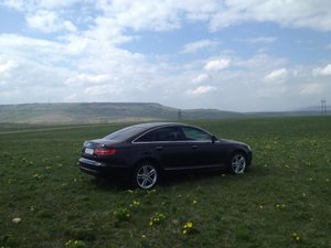

    Господа, а как быть если хочется сделать пониже свой автомобиль А6 2010 2.0 TFSI ? Что то слишком уж он у меня высок, я так понимаю у меня стоит пакет плохие дороги? Подскажите кто знает?

    Ну да это конечно слишком:shock: Кстати если принизить совсем подругому смотреться начанает:)

    Поставить нужно подвеску и амортизаторы 1BE.Т.е.спортивная подвеска.

    Это слишком. неужели просто заменой пружин не обойтись?
    К тому же я так понял, что там сзади проставки стоят на этом пакете?

    У меня тоже пакет плохих дорог. Сперва снял проставки сзади, машина выровнялась, раньше ж*па задранна была. Потом купил пружины у одноклубника от подвески 1bv, поменял, аморты не трогал. Машина упала на 2см, так что предполагаю это пружины 1be. Ни какой жесткости, стуков или дискомфорта не ощутил. Можешь попробовать пружины ebach, обещают -3см.

    На пакете плохих дорог удлиненный шток амортизаторов, в итоге это не помешало?
