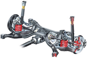

    Задние менять просто, реально на земле. Стяжки не нужны.

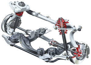

    21 янв 2013
    329
    А6.3,2 кватро
    Передние стоики снимать не сложнее, три болта сверху один снизу. можно и с земли. но разбирать саму стойку только со стяжками. Заодно и опорные подшипники проверь. Кстати совет. при замене задник, прикрепи отбойник саморезом к стакану, имеет место случай его вываливания, и как следствие стук при движении.

    На с5 передние аморы собираються под углом 11 градусов.Т.е. вилка к верхней чашки должна быть повёрнута под этим углом.Один собрал не правильно и вилка стала тянуть нижний рычаг,в следствии чего начало жрать резину.Пришлось переделывать.Пишу к тому что если у кого есть эльза выложите пожалуйста сборку аморов.Вдруг на с6 тоже самое.

    Подшипников нет. есть просто резиновые опоры
