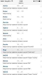

    Какие лучше поставить из задних амортизаторов а4 б8 2.0 тди
      123 КБ
      699

    Задние менял еще при покупке пол-года назад на japan-parts за 1400 руб. штука. 10 тысяч на них уже проехал все хорошо,жестковатые,зато зад не болтается. Заодно сразу докупил отобойники(optimal) и опоры(lemforder).
