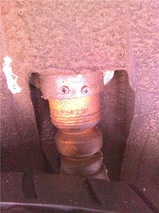

    Надоел стук сзади (особенно в холод), все перепробовал: пыльники прикрутил, замки проверил, резинки смазал, задние супорта смазкой забили(болтались). На вибростенде ничего особого тоже не показало. Думаю уже поменять амортизаторы.

    Саморезы наше все!:ded::up:

    Я только сзади вкручивал - стук пропал!:thumbup:
