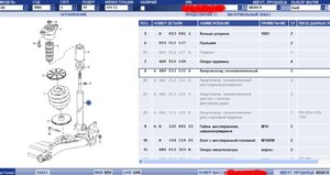

    Моя ЕТКА выдала по этому ВИНу (с ТХТ-файлом в папке FGST):
  12. Sergey33333
    Sergey33333 Живу я здесь
    18 янв 2009
    4.081
    A6 Av 2.5 BDG

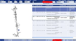

    В предыдущем посте ЕТКА выделила единственный вариант запчасти VAG по VIN VasilbV - задний аморт 4B0 513 032 D

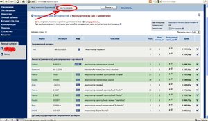

    Дальше либо заказываем этот номер, либо подбираем вариант замены (как в EXIST). Но чтобы подобрать замену, нужен VAG`овский номер:

    Ну да,так и есть. Номер один,вариантов замены несколько
    Видимо я не правильно понял про "единственный вариант" :beer:
