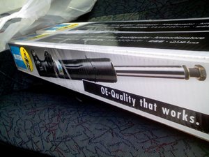

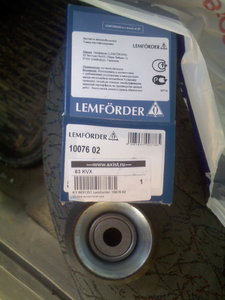

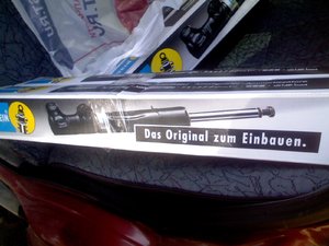

    Получил я сегодня амморты и опорные подшипники, завтра буду ставить,после выходных отпишусь если успею поставить все 4 штуки.

    Lemforder - хорошие опорники.
