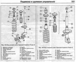

    Посмотрел вчера тип подвески - оказалась старого типа,придется снимать со ступицей(((. На рисунке слева под номером один походу и есть опорный подшипник.
  17. Eisbar
    Eisbar Raider Of The North
    16 июн 2008
    5.709
    Audi B4 NG 94
    всё правильно
