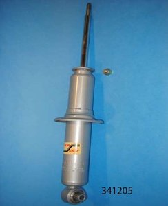

    Коллеги залез под авто и проверил что сейчас стоит и оказалось SACHS 556 281, ексист выдает заменитель каябу 341205. Может кто уточнить встанут??

    KYB 341205 по применяемости пишет на А100С3, С4 и А6С4 до 1997 года, на А6С5 не встанут.

    Да я знаю что пишет, но на SACHS 556 281 выдает как заменитель!
    Не кто в живую не сравнивал???
