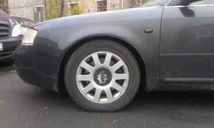

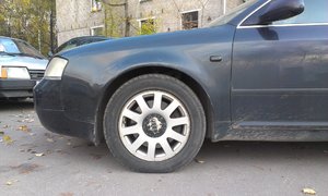

    Поставил Lesjofors с толщиной 14.5мм (старые Lesjofors были 13,7). Заодно поменял амортизаторы. Стояли boge с голубой наклейкой.
    Перестал задевать высокие бугры, перед перестал проваливаться при съезде с неровностей.
    На фото было-стало. Машина 2.4 кватро. Номера пружин на 3 фото.
    Оригинальные стояли с метками то ли оранжевый-белый, то ли оранжевый-серый.

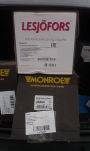

    вин наверно не верный написал, но в нем нет сути ты же не оригинал покупаешь. берешь каталог производителя каяба, монро, сакс и выбирай, там вариантов намного меньше(особенно передних, обычно всего два) почти все подойдут, но с пружинами есть ньанс никто не знает как это всё встанет на твоё авто, может быть задрана или наоборот низко.
    LESJÖFORS 4004237

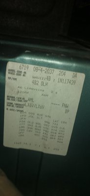

    Всем привет! Ауди а6с5 2.4 AML монопривод. Планирую вкруг менять аморты и пружины. Кто поможет по vin Wauzzz4bz1n117439 подобрать правильные варианты?
