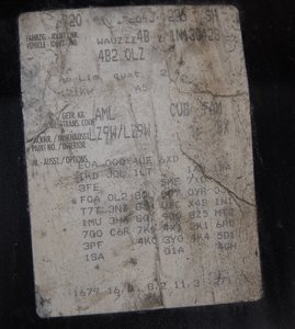

    IMG_20200220_203352.jpg вот vin код
  14. romich107
    romich107 Живу я здесь
    3 ноя 2010
    2.640
    Audi 100 AAH 91
    Наклейку в багажнике сфотографируй лучше, там коды комплектаций.
