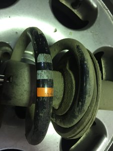

    Хелп не могу определить нагрузку у пружин
    На фото амортизатор с пружиной продавец утверждает что от Аванта ,
    Задняя кваттро !
    1 коричневая метка
    3 синих метки
    Амортизатор обычный черный надо полагать не спорт
    Нужно для стандарт высоты
    ЗЫ новые уже покупал сейчас обламало виток на одной и не могу найти покупать хз что не хочется.

    Дак а в расшифровке вин же можно посмотреть

    Поищи на разборках вот такие цвета, и будет тебе норм
