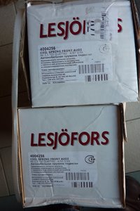

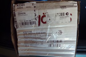

  11. DonAn
    DonAn Участник форума
    27 июл 2015
    154
    Артмкул 4004236
