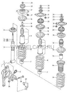

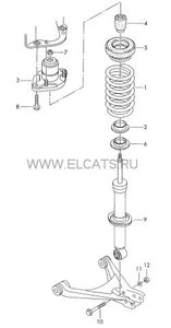

  6. Viktor 174
    Viktor 174 Участник форума
    2 мар 2011
    223
    Челябинская обл.
    А8 4H ( 3.0 TDI)
    С моно приводом и полным приводом ясно, в чем отличие между кватррой в предыдущим кузове и в моем?
    Чем отличаются амортизаторы? Можно от предедущего кузова на мой поставить?
    Очень хочется в круг каябу поставить, для исключения разности по жёсткости.

  8. vp48
    vp48 Живу я здесь
    11 авг 2009
    1.347
    A6 99г 2.7БТавт Q
    На предыдущем корпусе нарисован амортизатор без чашки под пружину. В каталогах проскакивает совсем дешевый амортизатор со спортивными характеристиками для кватры Optimal A-1483 G ,всего за 1500руб.
