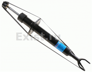

    Синяя этикетка для спорт подвески(312639), серая- для обычной(312640).

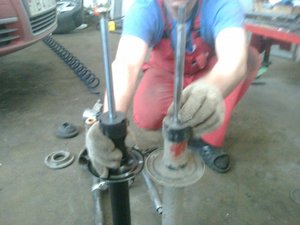

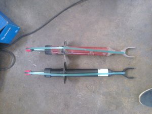

    Поставил вперед Sachs.... 312639 для спорт подвески, этикетка белая. Корпус амортизатора тоньше, шток тоже тоньше.
    По езде - работают чуть комфортнее - не мягче, а как бы более упруго... Может, плацебо.
    Давление газа в Sachs выше, чем в стоке - морда машины стала чуть выше.
    Постукивание не пропало. Буду ставить обратно сток, если кому надо, могу Sachs отдать рубля за 4 пару. (Брал за 6,8)

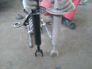

    поставил амортизаторы Sachs.... 312639, ни какой разницы с оригиналом нет(высота, толщина)
