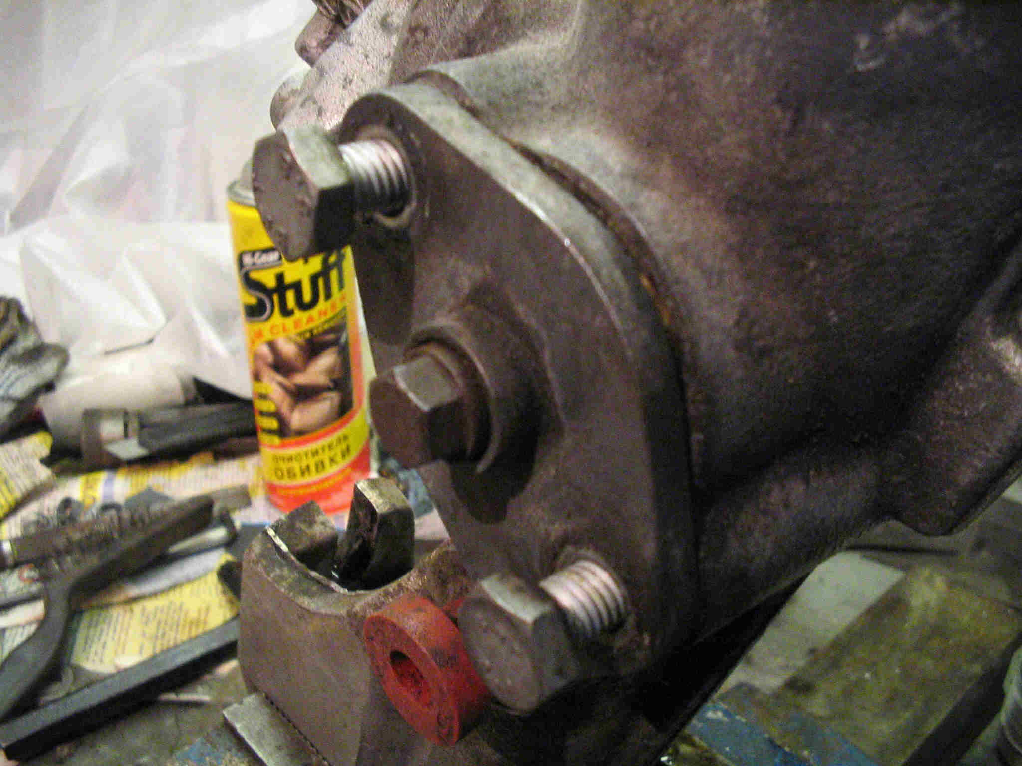

  2. Лёхан
    Лёхан I'm here for a long time
    10 янв 2007
    11.943
    Тунис
    A6
    Там просто болт с головкой 10 мм. без контрагайки. Покупаешь в тазолабазе такой ключ (для отворачивания тормозных трубок), и им крутишь

  4. sp34
    sp34 Участник форума
    20 мар 2011
    124
    Ауди 80 В3 1,8 RU
    Я имел ввиду гайку на 17мм, в центре (на рис. верхний край скодки п.18). По моим прикидкам, она должна ругулировать рейку или не прав? Она на шпильку накручивается? А с головкой на 10 мм там два болта. Или их надо в любом случае откручивать для дальнейшей регулировки?
  5. Лёхан
    10 янв 2007
    11.943
    Тунис
    A6
    Нет там гайки на 17. Ничего откручивать не надо. Крутить только болт который в центре крышки.http://www.audi-club.ru/forum/attachment.php?attachmentid=152584&d=1166175603

  8. sp34
    20 мар 2011
    124
    Ауди 80 В3 1,8 RU
    Спасибо за картинку. Но у меня в центре крышки как раз гайка на 17 и из неё виден шток, поэтому и родилась мысль про шпильку.Может до меня самоделкины заколхозили или существуют разные модификации. Думаю, надо попробовать снять крышку, открутив два боковых болта. Если моя "конструкция" в центре регулировочная, она же должна выйти вместе с крышкой?
  9. Лёхан
    10 янв 2007
    11.943
    Тунис
    A6
    Да, с крышечкой снимется вся байда. За одно проконтролируешь состояние "сухарей" и смазки можно заложить свежей.
