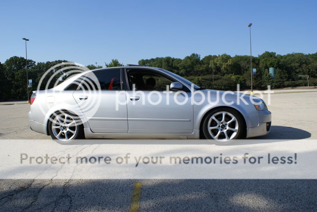

    ^ mozhet santimetr, tochno ne znau :)
    Esli tu hochesh aftermarket pruzhunu, i hochesh opustit ee nizko, sovetuu Neuspeed Race- eto to chto u menya seichas.
    Vmeste s Koni Yellows armotizatorami.
    Vot tak vuglyadit s 19" kolesami
    a tak s 17"
    a vobshe, chtob sravnit vsevozmozhnue podveski, sovetuu a4mods.com tam u nih ogromnaya galereya
