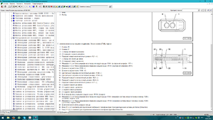

    Купил седня пины, сварганил провода, снял усилок, BOSE 6000 на нем написано, воткнул по схеме выше, и... нихера оно не заработало. Игорь был прав.
    А не заработало, потому что вот:
    нету в BOSE 6000 никакого аукса в этом разъеме. Однако ввиду того, что он включился в MMI видимо он есть где-то в другом месте.
    Единственное чего я не понял - что за блок стоит сразу под усилителем, ниже пустое место под нави, еще ниже ТВтюнер.

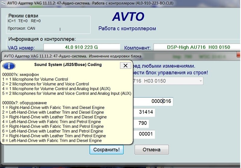

    а вот видимо откуда про этот AUX пошла речь (кодировка блока J525 на Q7)
