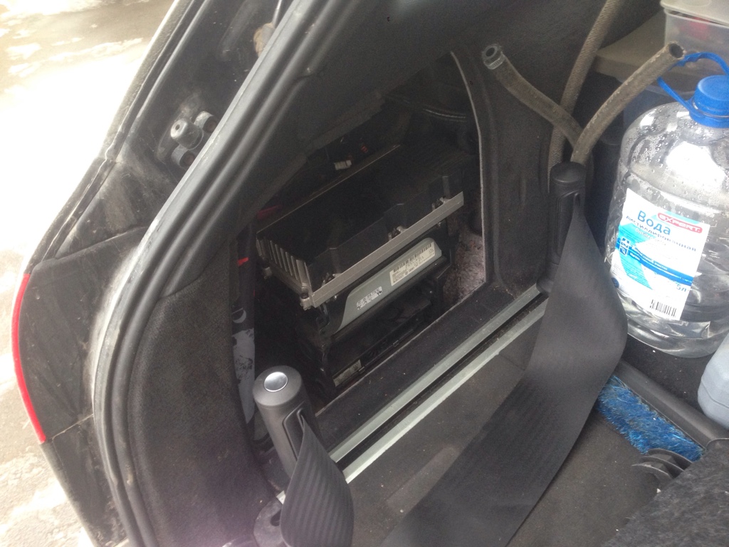

    доброго времени суток.а где находятся все эти aux и т.д.и т.п. куда заглядывать то ?

    тюнер, при наличии, в багажнике, остальное на картинке в посте №23
    В самом низу
