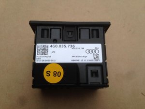

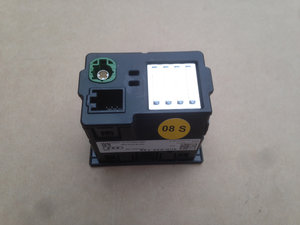

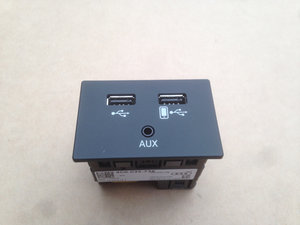

    Искал тут по форуму про эту вещь и ничего не нашел. Ребята может кто подскажет смогу ли я себе поставить куда то в машину вот этот девайс. Нашел на разборке отдали мне за чисто символическую плату, стоял на А6 С7 2013 года. У меня стоит MMI 2 G, ТВ нет, стоит MP 3 чейнджер. Может кто с такой приблудой сталкивался и ставил себе?

    Это просто разъёмы. Тебе не нужны, стоят копейки.

    Так я понимаю, что это просто разъемы, но есть возможность и проводку от этого разъема забрать и еще если что то нужно. Вопрос в том, возможно ли поставить данный разъем на MMI 2G, так как этот разъем сняли с машины 2013 или 2014

    В Вашем случае штатно-бюджетно прикрутить можно только AUX (если есть такой вход на усилителе). Но вот имеет ли смысл такую штуку колхозить, можно поставить только разъем AUX в подлокотник или перчаточный ящик.

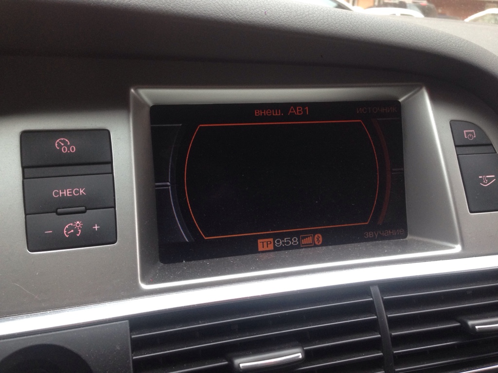

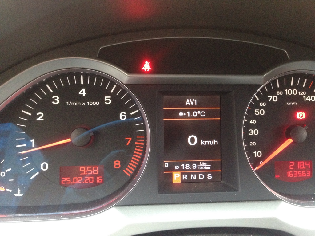

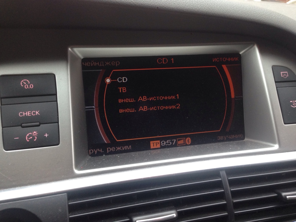

    Первая проблема в России-каждый суслик агроном. Смотрим на усилителе (6-канальная акустическая система -J525)
    25 - аналоговый вход (+)
    30 - аналоговый вход (-)
    AUX — вход для источника аудио-сигнала
    Это что, нельзя использовать для звукового входа!!!!!
    Перед утверждением мат. часть надо изучить.
  13. witalij970
    witalij970 Завсегдатай
    12 фев 2010
    539
    А6/С6 3.0TDI Q08г.
    На гибридном и аналоговом тюнерах 2 звуковых и 2 видео входа.
    Проверено- работает, переключается штатно через ММИ.

    100% есть, вроде на тюнере, точно не помню уже
    а вот коллеги уже подтвердили, что на тюнере

    На тюнере есть, ауксы через интерфейс включаются, ничего не подключал ибо не надо оно мне, все будет хорошо думал двд/плеер/дигитал ТВ подключить.
